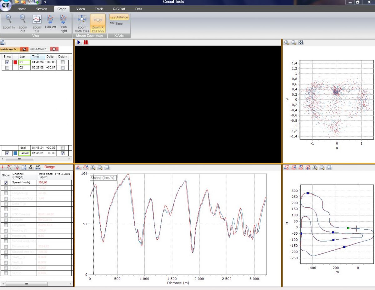

Circuit Tools software is a track focused, data-analysis package designed for all Racelogic GPS data-loggers, including VBOX, Video VBOX, DriftBox and Performance Box.
http://www.racelogic.co.uk/?show=VBO...loads-Software
можно смотреть и анализировать онборды в привязке к трэку.

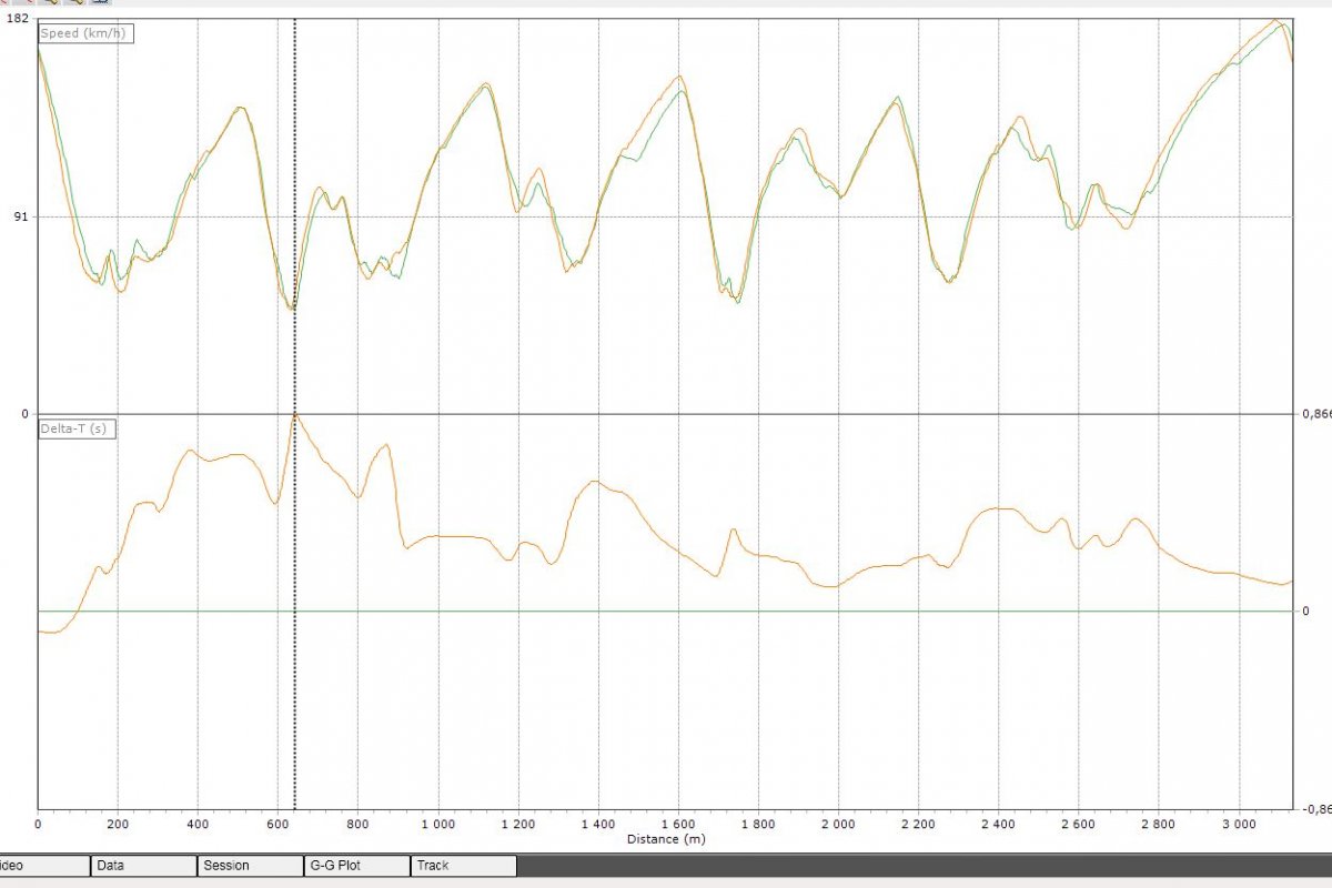

программа выгодно отличается от рейслоджика одним интересным каналом - DeltaT, разница во времени между кругами, сразу видно кто где отыгрывает (или наоборот сливает)
Старый 01.07.2010, 17:17   #3
афигенно!
Старый 02.07.2010, 08:13   #4
ога, на первых двух торможениях (сиречь 620 м из 3200) засохатил почти секунду, которую потом мучительно отыгрывал взад
