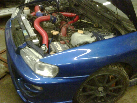

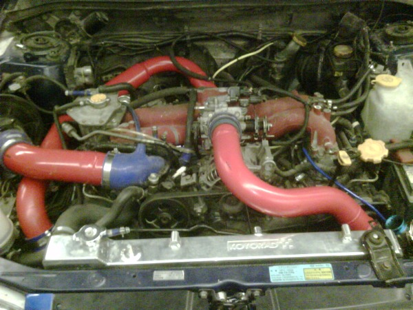

В кратце, что сделано:
1. Проводка + мозг от STI 02 JDM
2. Впускной+выпускной коллекторы от GDB
3. Фазные головки блока от 207 мотора
4. Поршни wiseco + вкладыши cosworth
5. Куча всяких мелочей вроде датчиков, патрубков, бачков, ГУР от GDB и т.д....
6. Турбину пока оставил vf34
7. Радиатор KOYORAD
8. Фронтальный кулер + развернутый впускной коллектор
Все основное вроде перечислил....теперь нужно пройти обкатку и настраиваться)
Сорри за качество фоток...снимал на телефон)

Немного вопросов
А турбину не было желания развернуть?
Фронт брендовый или китай?
Где пайпинги делал?
Какой воздушник и в чем стоит?

Турбину решили пока оставить так...там с местом сложно....
Фронт до аварии был Greeddy ...сейчас желания не было в несколько раз за него переплачивать ...так что китай)
Пайпинги у меня оставались от старого фронта частично, а одна труба новая...делал все у каких то друзей-партнеров митсурабоши. Срега ( sirius) туда машину отгонял...
Воздушник хотел оставить штатный, но он зараза не влезал никак по трубы...реально места мало...поэтому будет нулевик. Apexi.
