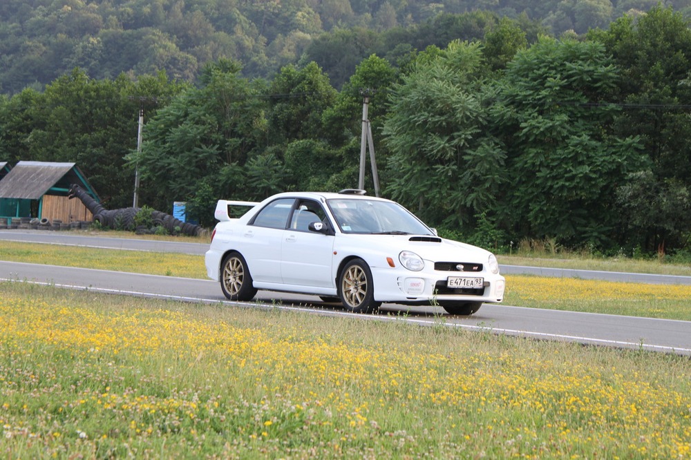

Интересует на сколько можно занизить свою sti '02 года на стоковых стойках за счет пружин, хотелось бы масимально низко, но что бы и стойкам плохо не было. И какие пружины выбрать, стойки поменять понимаю вариант, но пока не бюджет(макс 20000Р), хотел бы это лето откатать.
Хочу получить примерно как тут, ну может чуть выше.

А на фотке не колы случайно???
Розовые пружины spec c type RA -20 мм

http://www.rs-r.com/store/pc/viewPrd...4&idproduct=88 вот такие стоят, на родных стойках, очень даже гуд, смотриться вот так

У тебя именно такие параметры, смущает занижение. На фото похоже на меньшее занижение (хотя лупатые как форики почти выглядят на стоке), какие стойки стоят? Насколько жесткие пружины? Сколько вышли с доставкой? И последнее, есть еще фото? Желательно с боку и не в движении. Заранее спасибо)
