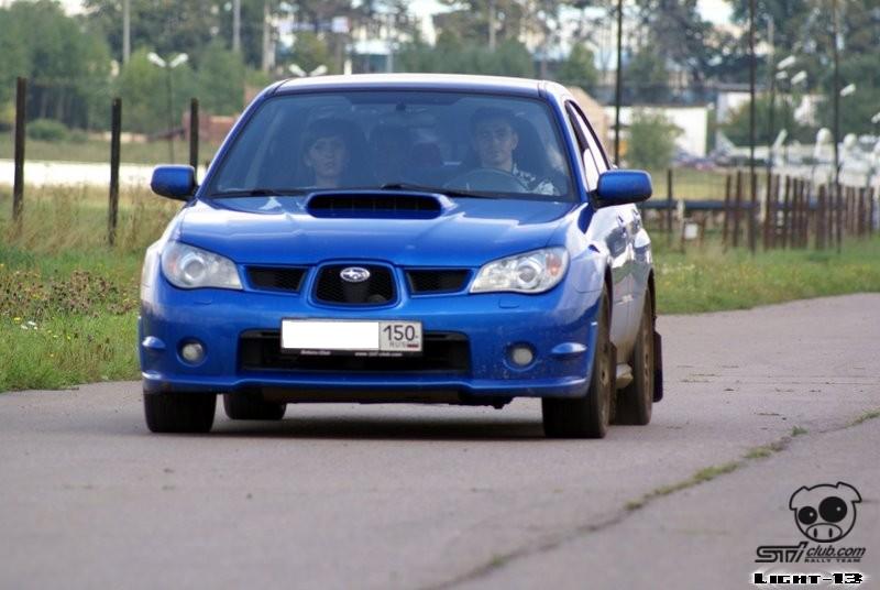

ILL давно это было, около 4 см вроде
Старый 19.03.2010, 10:30   #24
BoBaH
Да парамертры такие, на фото авто стоит, не едет, я к счастью их не покупал(пружины) купил авто и там все было установлено, стойки сток(спековые).Пружины жеще чем сток, очень чувствуется.

мы пробовали опускать лупатика как на первой картинке пружинами - привода начали стучаться о кузов. Если делать, то винтовой подвеской и у тех, кто ее может отрегулировать как следует (навскидку никто кроме УРТ и kms такими навыками не обладает)

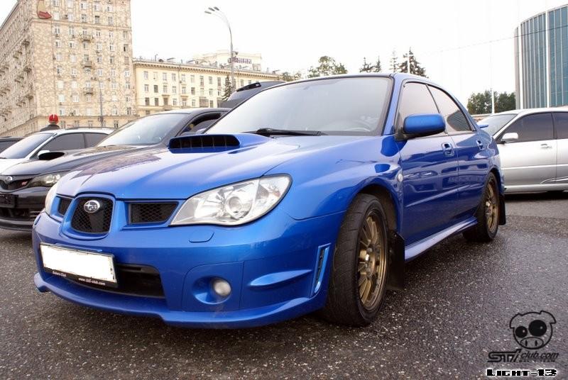

Димастый
ILL,
В помощь тебе врыкс на спексишных стойках с розовыми пружинами. Нашел только такие фотос...

Димастый
Могу еще поискать, если надо.

ILL
Димастый
спасибо) но лиса сама по себе ниже изначально чем лупатик, так что занижение визуально разным будет
