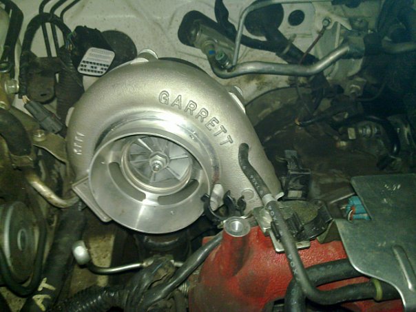

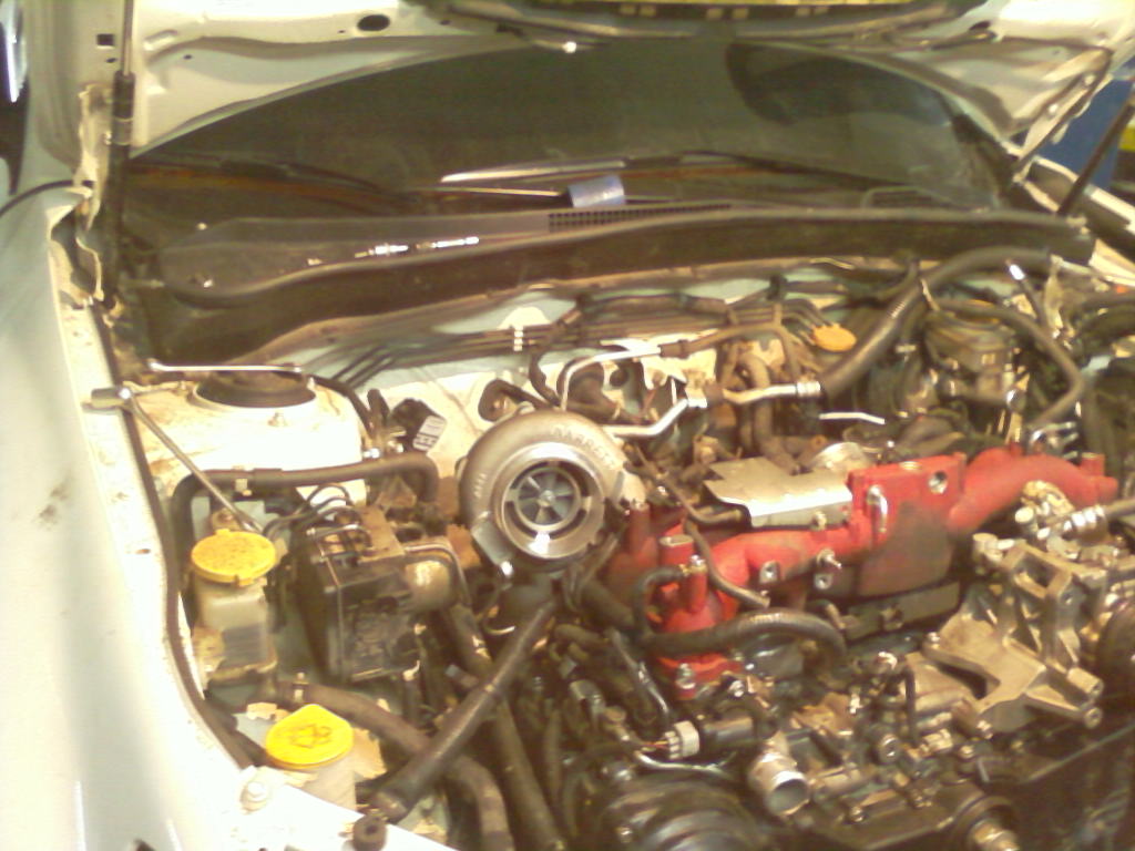

после долгих мучений практически доделал свою машину
на данный момент в машину установлено
1 кованые поршня CP с напыленеем
2 шатуны manley
3 вкладыши COSWORTH
4 прокладки Cometic 1мм
5 валы Kelford 272 градуса
6 клапана MANLEY
7 тарелки пружинки MANLEY
8 бензо насос Walbro
9 шпильки ARP
10 болты ARP
11 гарретт 3076 ar 82
12 гейт tial
13 кулер blitz фронтальный
14 коллектор равнодлинный 4-1
15 прямоточный выхлом 3дюйма от турбины
16 фильтр HKS грибок
17 Blow Off Turbo XS

А почему турбина так высоко стоит?
Сами пайпинги варили?
У меня на Перрине впуск в турбину, ниже бачка идет 100мм.

Сообщение от Rash Посмотреть сообщение
да всё сами варили сейчас немного ниже стоит
