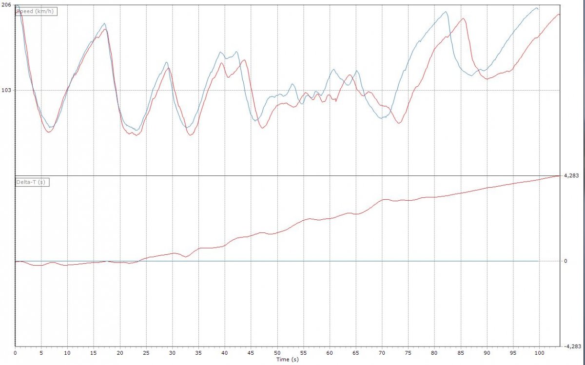

Лех отправлю тебе на почту сессию целиком
один из вас ацке перетормаживает

Что-то очень большая разница на 65-70. В лаг попал чтоле...

нет, засохатил самое сложное место - когда в гору и с разгрузом потом направо с горы, это Макс слажал, а так он быстрей Лехи. Гордиевский все время старается на ацкой скорости в поворот влететь и поэтому медленно выходит

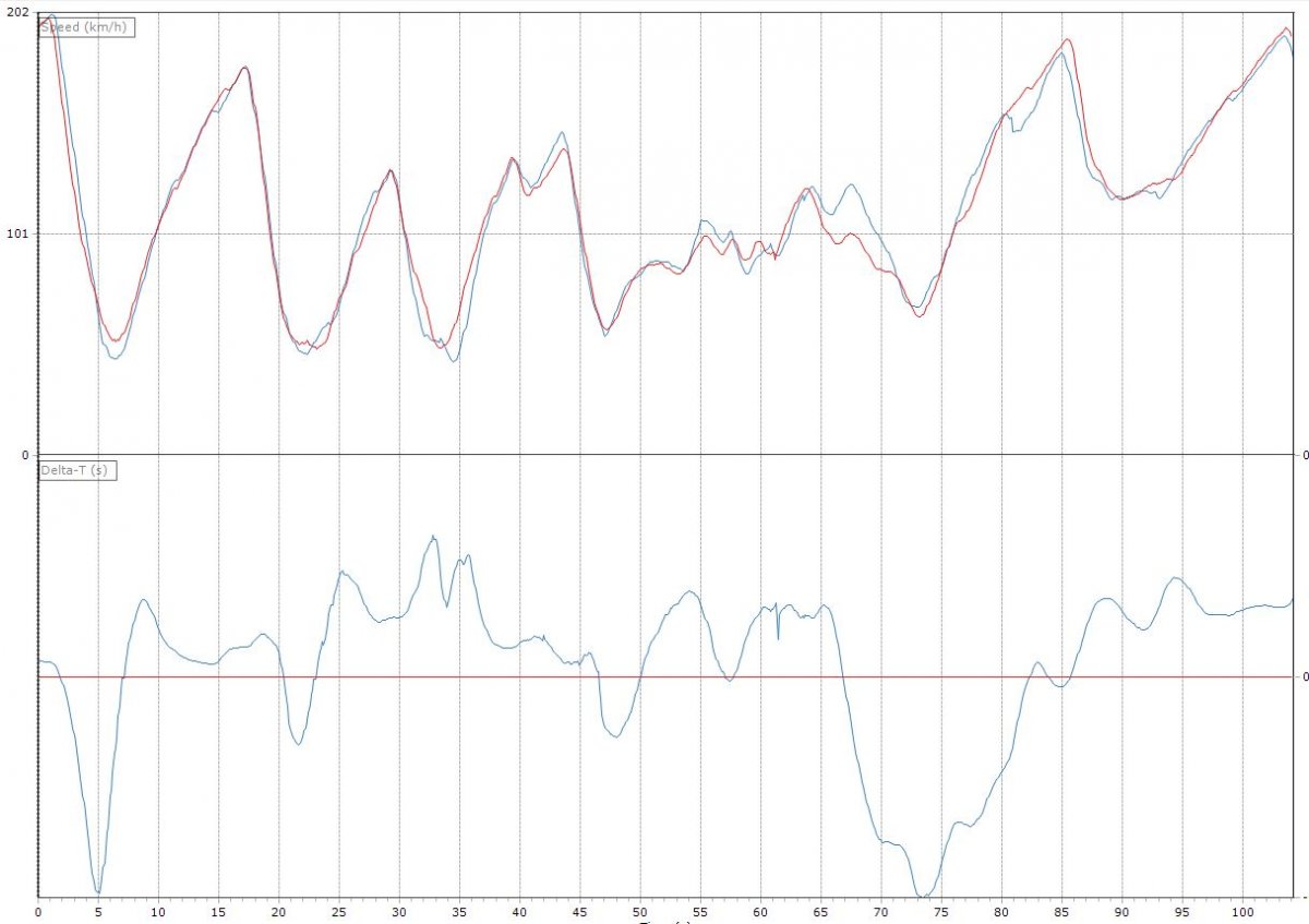

Синий внатури перетормаживает перед прямыми, но едет более плавно по дросселю. Красный быстрее проходит поворот, но по максималке почему-то одинаково. Имхо имеет место букс.

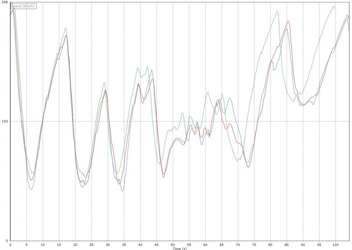

Было бы интересно сделать общий сравнительный график. Не в плане измерения писюнов, а в плане разбора техники.

насколько общий, все со всеми? каша будет
я на сликах и мотеке, типа

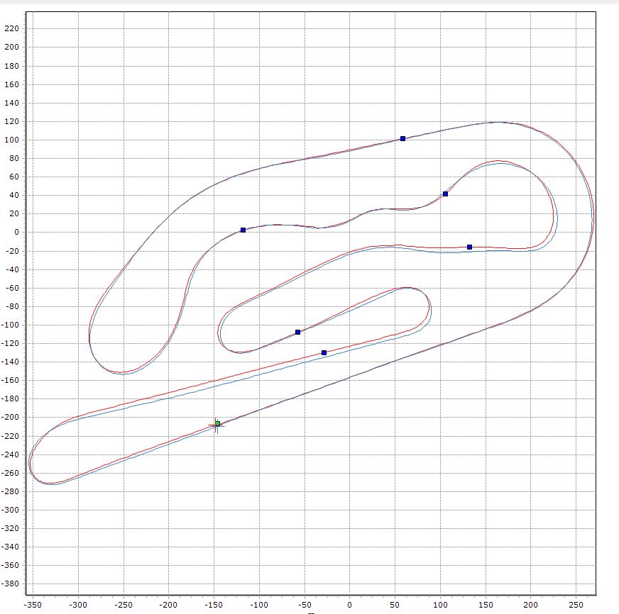

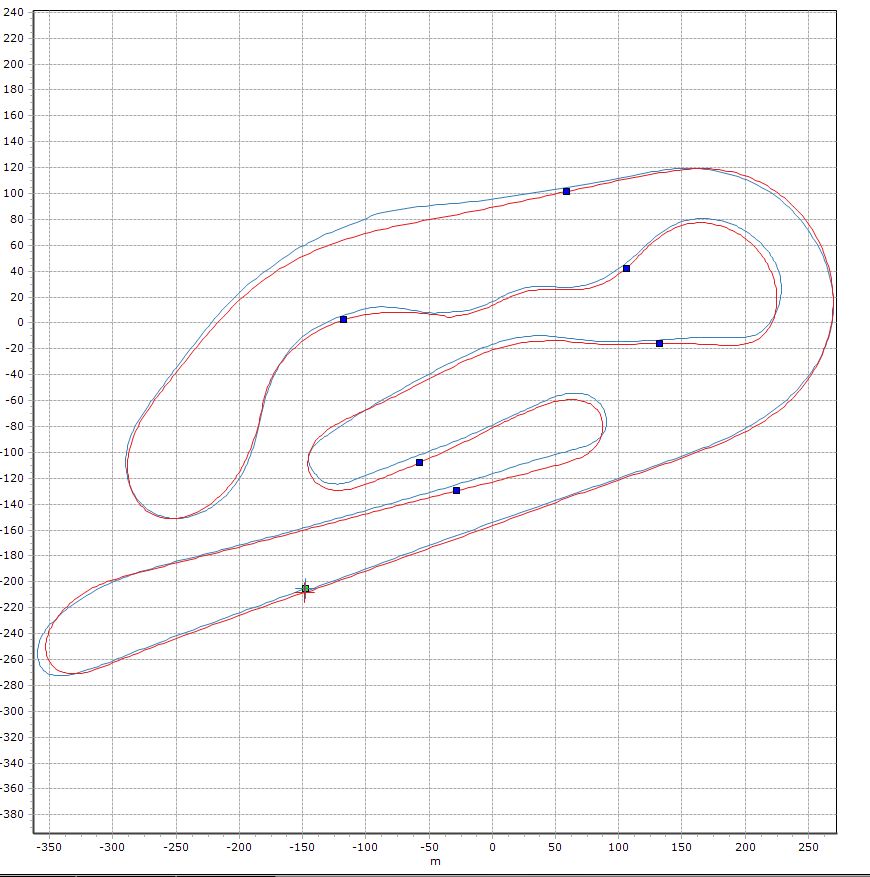

Походу 65-70 все едут как придется, вероятно самое сложное место. Это предпоследняя правая петля?
А на 70-75 красный сильно жадный с торможением.

Сань это действительно одно из самых сложных мест. я сначала пытался там узко ехать, потом шире, время сразу ухудшилось на пол секунды. Поехал опять уже и время стало улучшаться. я про правый вниз имею ввиду.
